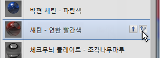

  2. 다음 위치 중 하나에서 편집할 모양 위에 커서를 놓습니다.
    • 문서 모양에서 모양 편집을 클릭합니다.
    • 라이브러리 리스트에서 추가-편집 을 클릭합니다. 모양이 문서에 추가되고 편집기에 열립니다.
