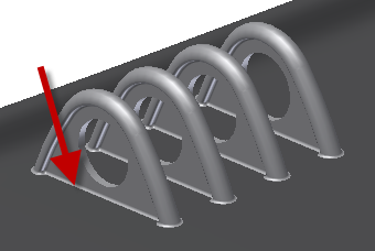

  3. 다음 그림과 일치하게 뷰가 맨 아래 등각투영을 가리키게 합니다.
  4. 결합 명령을 클릭합니다.
  5. 테이블 맨 위를 기준 선택 항목으로 선택합니다.
  6. 패턴화되고 대칭된 탭을 도구본체로 선택합니다.
  7. 확인을 클릭합니다. 여러 솔리드가 하나의 솔리드 본체에 결합됩니다.
  8. 설계를 완료하려면 각 마운팅 탭 및 테이블 본체의 교차에 0.05 반지름 모깎기를 추가합니다.
