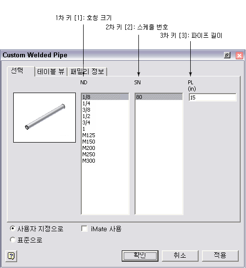

파이프 iPart에는 일반적으로 공칭 크기, 스케줄 번호 및 파이프 길이라는 세 가지 패밀리 키 열이 있습니다. 샘플 파이프 iPart의 경우는 다음과 같습니다.
부속품 iPart에는 일반적으로 공칭 크기라는 패밀리 키 열 하나가 있습니다. 샘플 엘보우 iPart의 경우 기타 탭에 있는 NPS가 1차 키 {1}입니다.
다음 그림은 컨텐츠 센터의 iPart 패밀리 키 열 간 관계 및 부품 패밀리 썸네일 페이지를 나타냅니다.
패밀리 키 열은 컨텐츠 센터의 부품 패밀리에 대한 파일 명명 스키마에서 중요한 역할을 합니다. 제작 및 게시 후에 계층구조 키를 순차적으로 조합하면 컨텐츠 센터에 미리 정의된 특성의 값이 형성됩니다. 여기서 {DESIGNATION}은 {NS} {SN} {PL} 파이프이며, 이러한 파이프는 관 부품 유형을 가리킵니다.
