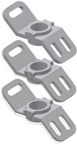

두 번째 시뮬레이션은 동일한 모형에 대한 파라메트릭 학습입니다. 파라메트릭 학습에서는 모형의 매개변수를 변하여 형상을 업데이트하고 다양한 설계 구성을 평가합니다. 이 구조 정적 해석에서는 모형의 질량을 최소화하는 것을 목표로 합니다.
