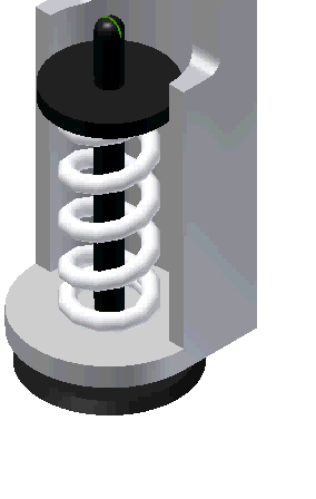

스프링 삽입
스프링을 삽입하기 전에 매커니즘을 조정합니다.
  1. 아직 매커니즘을 조정하지 않은 경우 구성 모드로 복귀해야 합니다. 시뮬레이션 플레이어에서 구성 모드를 클릭합니다.
  2. 검색기에서 각기둥 접합을 마우스 오른쪽 버튼으로 클릭한 다음 특성을 선택합니다.
  3. dof 1 (T) 탭을 선택합니다.
  4. 위치 필드에 8mm를 입력하고 Tab 키를 눌러 조립품을 업데이트합니다.
    두 참조 프레임 원점이 8mm만큼 분리되도록 밸브가 움직입니다.
  5. 확인을 클릭합니다.
  6. 리본에서 다이나믹 시뮬레이션 탭접합 패널 접합 삽입을 클릭합니다.
  7. 드롭다운 메뉴에서 스프링/댐퍼/잭을 선택합니다(접합은 메뉴 맨 아래쪽 부근에 있음).
  8. 이 접합에 대해 두 가지를 선택해야 합니다. 지지점에서 원형 모서리를 선택합니다.
  9. 밸브에서 원형 모서리를 선택합니다.
  10. 확인을 클릭합니다.
