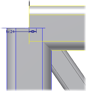

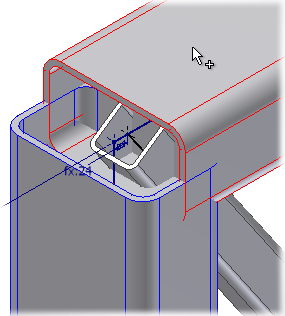

  1. 리본에서 설계 탭 프레임 패널 마이터를 클릭합니다 .
  2. 다음에 표시된 것처럼 첫 번째 및 두 번째 튜브를 선택합니다.
  3. 다음 그림에 표시된 것처럼 모형 뷰의 방향을 지정하면 마이터 옵션이 마이터 접합에 미치는 영향을 볼 수 있습니다.
    주: 명확히 보기 위해 배경에 있는 튜브의 가시성을 껐습니다.
