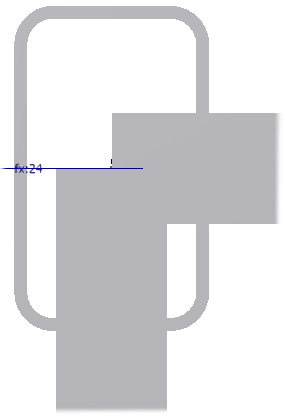

다음으로 아래쪽 C 채널에서 초과 재질을 제거합니다.
  1. 이미지와 같이 모형 뷰의 방향을 정합니다.
    주: 명확히 보기 위해 배경에 있는 튜브의 가시성을 껐습니다.

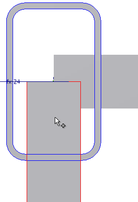

  2. 리본에서 설계 탭 프레임 패널 프레임까지 자르기를 클릭합니다 .
  3. 먼저 자르기 구성요소 즉, 튜브를 선택합니다.
  4. 자를 구성요소 즉, C 채널을 선택합니다.

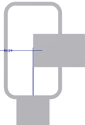

  5. 적용을 클릭합니다.
  6. 같은 방법으로 다른 C 채널을 자릅니다.
