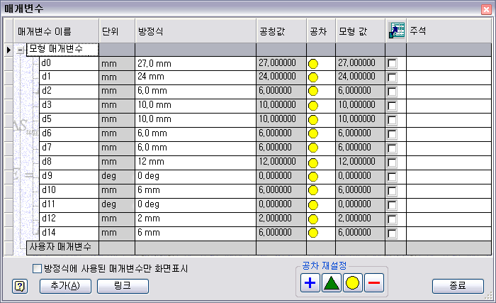

Nozzle.ipt는 매개변수로 정의된다는 점에서 다른 부품과 같습니다. 매개변수는 작성하는 요소에 지정되는 값입니다. 피쳐를 스케치하고 만들 때 Autodesk Inventor는 요소를 제어하는 값에 자동으로 매개변수를 지정합니다.
- 리본에서
관리 탭
매개변수 패널
매개변수
를 클릭하여 매개변수 대화상자를 엽니다.
- 이미 부품에 지정된 모형 매개변수 리스트를 검토합니다.
- 요소에 치수를 기입하거나 피쳐를 정의할 때마다 Autodesk Inventor는 해당 값에 매개변수(이름)를 지정합니다.
- 모형의 각 매개변수 앞에는 문자 d가 옵니다. 모든 매개변수를 편집할 수 있지만 d는 예약된 매개변수 이름입니다. 충돌을 방지하려면 외부 테이블에서 매개변수를 정의할 때 이 접두어를 사용하지 마십시오.
- 매개변수 이름이나 방정식을 편집하려면 변경할 셀을 두 번 클릭합니다.
- 같은 방법을 사용하여 주석을 추가합니다.
