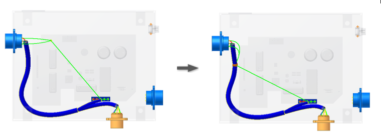

와이어의 스플라이스를 시각화한 다음 해당 스플라이스를 새 위치로 재정의할 수 있습니다. 와이어의 스플라이스는 다음과 같은 위치로 재정의할 수 있습니다.
- 다른 와이어
- 세그먼트
- 다른 위치(같은 와이어 위의 다른 위치 포함)
스플라이스에 연결된 와이어는 스플라이스와 함께 이동되므로 와이어를 벗어난 위치로 스플라이스를 재정의할 수 없습니다. 삭제할 수는 있습니다.
세그먼트의 스플라이스는 재정의하여 다음과 같은 위치에 배치할 수 있습니다.
- 세그먼트를 벗어난 위치
- 다른 세그먼트
- 같은 세그먼트 위의 다른 위치
새 위치가 다른 와이어나 세그먼트에 있으면 다음과 같이 됩니다.
- 새 와이어나 세그먼트가 분할되고 각 객체에 고유한 이름이 지정됩니다. 예를 들어, 세그먼트1이 세그먼트1과 세그먼트 1_1이 됩니다.
- 초기 위치가 세그먼트에 있는 경우 기존 세그먼트가 수정되고 스플라이스에 부착된 와이어가 모두 언라우팅됩니다.
- 초기 위치가 와이어에 있는 경우 와이어가 스플라이스와 함께 새 위치로 이동합니다.
- 스플라이스된 와이어의 모든 작업점이 유지됩니다.
