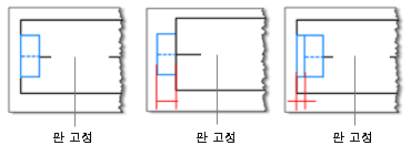

일반적으로 수 잠금은 맨 위 판의 맨 아래 면에 부착됩니다. 일반적으로 암 잠금은 맨 아래 판의 맨 위 면에 부착됩니다. 측면 잠금을 부착하려면 먼저 기준 면, 참조 면, 거리 및 간격띄우기를 정의합니다.
  1. 금형 조립품 탭에서 잠금 세트를 클릭합니다.
  2. 잠금 세트 대화상자의 유형 드롭다운 상자에서 내부 잠금의 유형을 선택합니다.
    주: 선택 상자의 범주 드롭다운 리스트에서 측면 잠금을 선택합니다.
  3. 이미지 옆의 테이블에서 매개변수를 수정합니다.
  4. 기준 면을 클릭한 다음 그래픽 창에서 정렬할 판의 맨 위 또는 맨 아래 면을 선택합니다.
  5. 참조 면을 클릭한 다음 그래픽 창에서 기준 면에 직각인 면을 선택합니다.
  6. 잠금 세트 대화상자의 배치에서 구성요소를 배치할 값을 입력합니다.
    • 첫 번째 값은 참조 면의 중심점을 기준으로 측면 잠금의 위치를 조정합니다.
    • 두 번째 값은 참조 면으로부터의 간격띄우기를 조정합니다.
  7. 대칭 측면 잠금을 배치하려면 대칭 배치를 선택합니다.
  8. 확인 또는 적용을 클릭합니다.
