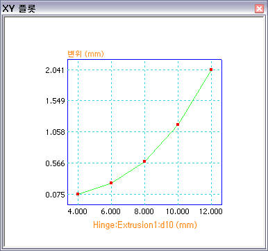

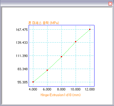

파라메트릭 학습을 통해 결과를 2D XY 플롯으로 볼 수 있습니다.
다음 이미지는 이전 이미지와 동일한 시뮬레이션에서 가져온 것입니다. 그러나 XY 플롯은 폰 미세스 응력에 대한 것이 아니라 변위 결과에 대한 것입니다.

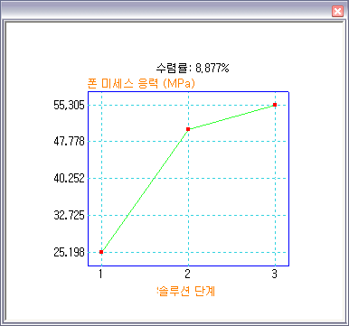

솔루션에 도달하는 데 사용되는 수렴 기준을 정의합니다. 그런 다음 사용된 미세 조정 수와 각 미세 조정에 연관된 매개변수 값을 보여주는 결과 수렴 플롯을 볼 수 있습니다.
결과 수렴의 XY 플롯을 보려면 수렴 설정을 편집하고 0보다 큰 h 미세 조정의 최대 수를 설정해야 합니다. 검색기에서 결과 폴더 노드를 마우스 오른쪽 버튼으로 클릭하고 수렴 플롯을 클릭합니다. 수렴 기준은 수렴 설정 대화상자에서 설정됩니다.
