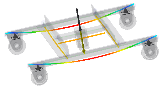

프레임 분석 환경이 활성화됩니다.
프레임 분석 튜토리얼 중 시뮬레이션을 작성했으므로 시뮬레이션 결과가 포함된 모형이 표시됩니다. 기본적으로 그래픽 창에 변위 결과 플롯이 표시됩니다.
시뮬레이션 특성을 변경하고 모달 해석을 작성합니다.
