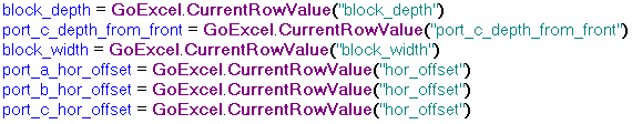

block_depth = GoExcel.CurrentRowValue("block_depth")
port_c_depth_from_front = GoExcel.CurrentRowValue("port_c_depth_from_front")
block_width = GoExcel.CurrentRowValue("block_width")
port_a_hor_offset = GoExcel.CurrentRowValue("hor_offset")
port_b_hor_offset = GoExcel.CurrentRowValue("hor_offset")
port_c_hor_offset = GoExcel.CurrentRowValue ("hor_offset")

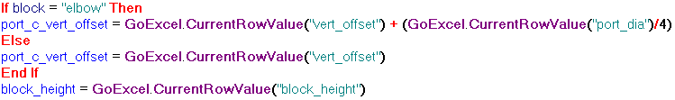

두 번째 매개변수 값의 경우에는, 다른 포트에 사용되는 수직 간격띄우기 외에 추가 공간을 삽입하기 위한 특수 논리를 추가합니다. 이 정보는 또 다른 스프레드시트 셀에서 가져옵니다. 엘보우-스타일 블록에만 이와 같이 수행합니다.
If block = "elbow" Then
port_c_vert_offset = GoExcel.CurrentRowValue("vert_offset") + (GoExcel.CurrentRowValue("port_dia")/4)
Else
End If
block_height = GoExcel.CurrentRowValue("block_height")
