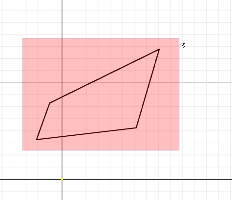

형상 전체 끌기
다음과 같이 모든 선을 이동합니다.
  1. 스케치 형상의 왼쪽 아래로 마우스 커서를 이동합니다.
  2. 선택 창을 클릭하고 형상의 오른쪽 위로 끕니다. 마우스 버튼을 놓으면 형상이 선택됩니다.
  3. 임의의 선 위로 마우스 커서를 이동합니다.
  4. 선이 강조되면 마우스 버튼을 클릭한 채로 오른쪽 위로 끕니다.
  5. 마우스 버튼을 놓으면 새 위치가 선택됩니다.
    선 세그먼트의 크기나 각도를 변경하지 않아도 선택한 전체 형상이 재배치됩니다.
  6. 그래픽 창을 클릭하여 선 세그먼트 네 개를 모두 선택취소한 후에 다음 단계로 넘어갑니다.
