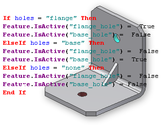

iLogic에서는 규칙을 포함하도록 Autodesk Inventor의 계산 기능이 확장됩니다. Autodesk Inventor의 매개변수 업데이트 매커니즘에 사용할 수 있는 이러한 규칙을 통해 모형 설계를 한층 더 정교하게 구현할 수 있습니다.
기존 파라메트릭 모델링에서 치수 매개변수는 형상에 연계되어 있습니다. 매개변수 값은 사용자가 직접 입력할 수 있습니다. 또는 다른 매개변수와 관련된 고정 방정식 또는 연결된 스프레드시트 값에서 매개변수 값을 도출할 수 있습니다. 파라메트릭 모형에서 조건에 따라 정의된 방정식에 규칙을 사용할 수 있습니다. 조건 방정식은 설계의 모든 측면에 적용할 수 있습니다. 매개변수, 특성, 속성, 피쳐, 구성요소 또는 기타 모든 설계 측면 간의 방정식 또는 관계를 정의할 수 있습니다. 모든 설계 객체 간의 관계를 정의하면 입력 매개변수 값이 변경될 때 모형을 제대로 완전하게 자동 업데이트할 수 있습니다.
