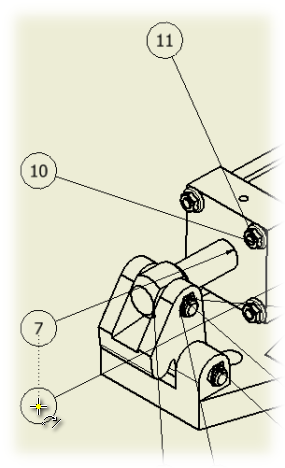

이 경우 기준을 나타내는 품번기호 1의 지시선이 불필요하게 원통 위로 지나가게 됩니다. 다음 단계에서는 품번기호와 지시선 화살표를 모두 이동합니다.
  1. 품번기호 1 위로 마우스를 옮깁니다. 해당 품번기호 및 지시선이 강조 표시되고 초록색 편집 핸들이 품번기호 중심에 나타납니다.
  2. 초록색 편집 핸들 위로 커서를 옮깁니다. 이동 그림문자가 커서 옆에 나타나면 품번기호 7로 해당 품번기호를 끌어 옵니다.
  3. 품번기호 7 위로 천천히 끈 다음 아래쪽으로 끕니다.
    아래쪽으로 끌 때 품번기호 위치가 품번기호 7에 맞게 정렬되어 있음을 나타내는 수직 점선이 표시됩니다.
  4. 마우스 버튼을 놓아, 다음 그림에 나타난 것과 유사한 새 품번기호 위치를 사용합니다.
