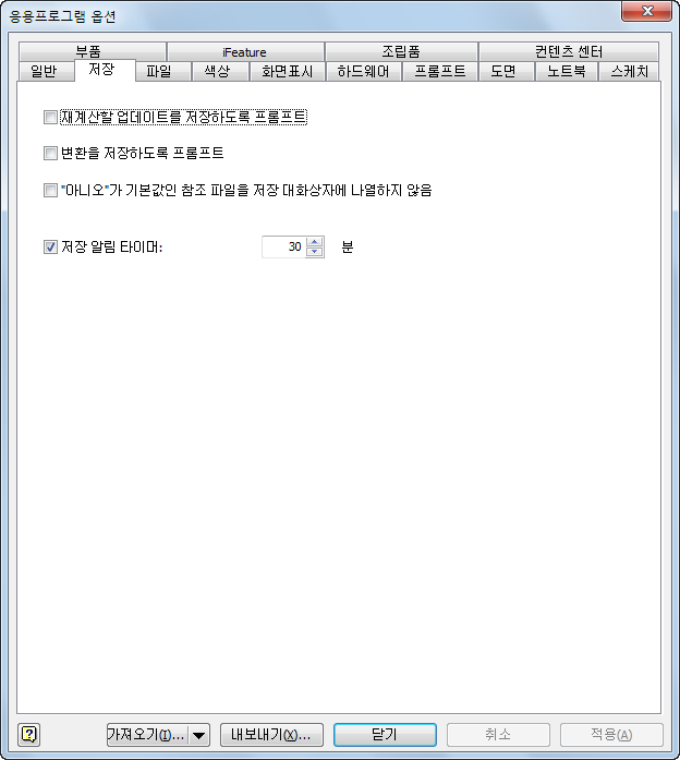

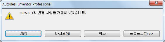

중요 사항:
응용프로그램 저장 옵션을 사용하면 이전 Inventor 파일을 열고 닫을 때 저장하고 변환할지 확인하는 메시지가 표시됩니다. 그림 1
그림 1
을 참고하십시오.
변환을 저장하도록 프롬프트

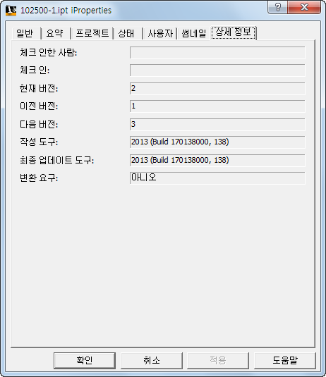

변환 상태 확인 방법
Inventor에서는 iProperties를 통해 파일 변환 상태를 확인할 수 있습니다.
1단계: 한 파일을 마우스 오른쪽 버튼으로 클릭하여 상황에 맞는 메뉴를 표시하고 iProperties 버튼을 클릭하여 Inventor 파일 iProperties 대화상자를 엽니다. 그림 3을 참고하십시오.
그림 3
2단계: iProperties 탭에서 버전 정보를 찾을 수 있습니다. 이 변환 요구 상자에서 예는 파일이 아직 변환되지 않았음을 나타냅니다.
