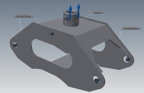

매개변수 지정
최적화할 매개변수를 지정합니다.
  1. 리본에서 매개 변수 를 클릭합니다.
  2. 그래픽 창 또는 검색기에서 피쳐를 선택합니다.
  3. 최적화에 포함할 매개변수를 클릭합니다.
    • 매개변수 범위 값을 지정하려면 아래쪽 화살표를 클릭합니다. 범위 지정에 나열된 방법 중 하나를 사용하여 값을 지정합니다. 확인을 클릭하여 범위 값을 적용합니다.
  4. 확인 을 클릭하여 매개 변수를 적용하고 명령을 종료합니다. 또는 적용 을 클릭하여 매개변수를 추가하고 명령을 활성 상태로 유지합니다.
    팁: 또한 마우스 오른쪽 버튼을 클릭하고 상황에 맞는 메뉴에서 적용 또는 마침을 선택합니다.
범위 지정:
주: 기본 매개변수 범위는 설정 대화상자에 지정된 대로 +/- 10%입니다.
