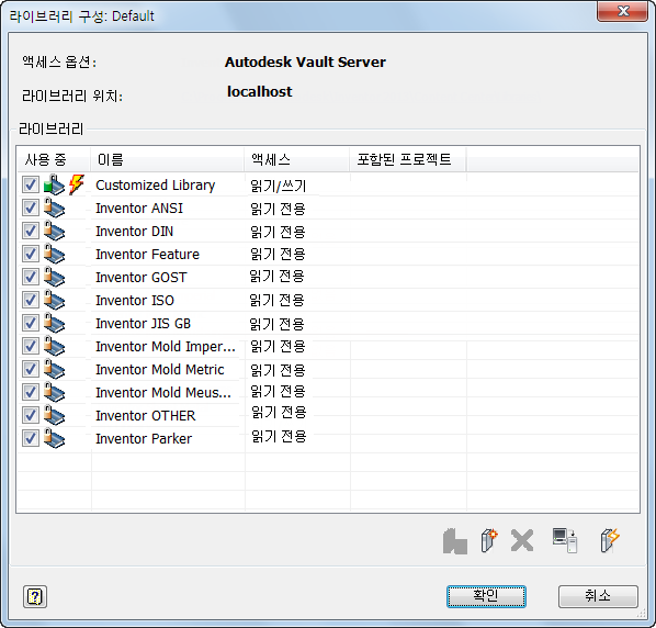

  1. 프로젝트 대화상자에서 "컨텐츠 센터 라이브러리 구성" 버튼을 클릭하여 라이브러리 구성 대화상자를 시작합니다. 그림 1을 참고하십시오.

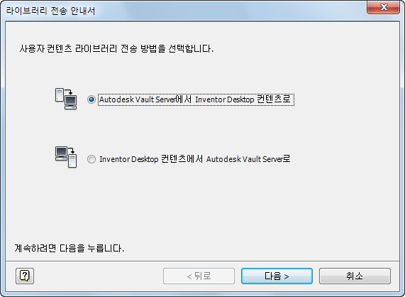

  2. "라이브러리 전송 안내서..." 버튼을 클릭하여 라이브러리 전송 안내서 대화상자를 시작합니다. 그림 2를 참고하십시오. Autodesk Vault Server에서 Inventor Desktop 컨텐츠로를 선택합니다.
    그림 2
