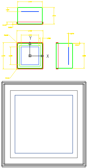

  3. 탐색 도구막대에 있는 면 보기 명령 을 클릭한 다음 덮개의 전면을 선택합니다. 그러면 전면이 화면과 평행하게 됩니다.
  4. 그런 다음 뷰 탭 모양 패널 비주얼 스타일을 클릭하고 드롭다운 메뉴 에서 와이어프레임을 선택합니다.
    주: Autodesk Inventor에서 기본값은 음영처리 표시 비주얼 스타일입니다. 와이어프레임, 숨겨진 모서리가 있는 와이어프레임 및 기타는 선택적 비주얼 스타일입니다.
  5. 필요하면 Autodesk Inventor 조립품의 정면도와 원본 DWG 파일의 2D 도면에 있는 정면도를 비교할 수 있습니다. 두 파일의 형상은 일치해야 합니다.
