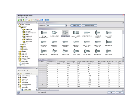

컨텐츠 센터에서 배치 대화상자가 표시됩니다.

컨텐츠 센터 사용자에게 컨텐츠 센터에서 배치 대화상자는 주 인터페이스입니다. 표준 부품 또는 피쳐를 찾아 선택한 다음 조립품에 배치할 수 있습니다. 또한 이 대화상자에는 구성된 모든 라이브러리에 포함되어 있는 컨텐츠에 대한 병합된 뷰가 표시됩니다.
컨텐츠 센터에서 배치 대화상자에는 여러 개의 패널이 표시됩니다.
- 왼쪽에 있는 범주 뷰 패널에는 현재 컨텐츠 센터 데이터베이스의 트리 구조가 표시됩니다.
- 오른쪽에 있는 리스트 뷰 패널에는 범주 뷰 패널에서 선택한 범주(폴더)에서 사용할 수 있는 모든 항목이 표시됩니다.
- 테이블 뷰 패널에는 리스트 뷰 패널에서 선택한 부품(피쳐) 패밀리의 모든 멤버가 표시됩니다.
- 검색 패널에서는 라이브러리에 있는 구성요소를 찾을 수 있습니다.
- 즐겨찾기 패널에는 즐겨찾는 부품이 저장되어 있습니다.
- 사용내역 패널에는 이전에 배치한 구성요소가 표시됩니다.
