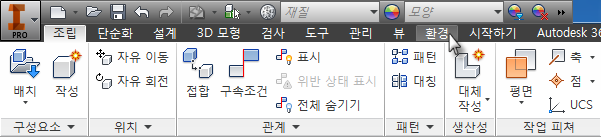

조립품 파일 내 환경에 액세스
  1. 조립품 파일의 리본에서 환경 탭을 클릭합니다.
  2. 사용 가능한 환경 중 하나를 클릭합니다.
주: 다이나믹 시뮬레이션 및 응력 해석은 Autodesk Simulation Suite와 Autodesk Inventor Professional에서 모두 사용할 수 있습니다. 케이블 및 하네스, 튜브 및 파이프는 Autodesk Inventor Professional에서만 사용할 수 있습니다.

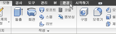

부품 파일 내 환경에 액세스
  1. 부품 파일의 리본에서 환경 탭을 클릭합니다.

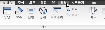

도면 파일 내 환경에 액세스
  1. 도면 파일의 리본에서 환경 탭을 클릭합니다.
  2. 도면 파일에서는 네일보드 환경만 사용할 수 있습니다. 네일보드 뷰를 클릭합니다.

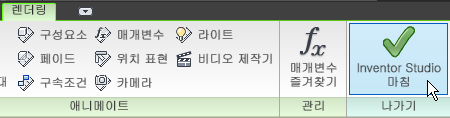

환경 탭에서 액세스한 환경 종료
리본의 맨 오른쪽에 있는 종료 패널에서 [환경] 마침을 클릭합니다.
