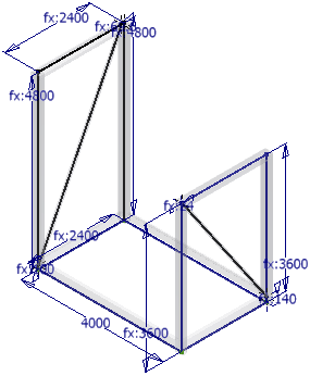

골조 수정
프레임 구성요소는 골조 스케치에 연관됩니다. frame_generator.ipt의 스케치를 수정하여 이 변경 사항이 프레임 멤버에 어떤 영향을 주는지 확인합니다.
  1. frame_generator:1을 편집합니다.
  2. 리본에서 관리 탭 매개변수 패널 매개변수 를 클릭합니다.
  3. base_L의 값을 3000mm로 변경합니다.
  4. 종료를 클릭합니다.
  5. 조립품으로 돌아갑니다. 여러 가지 접합과 절단부를 포함하여 프레임 구성요소가 변경 사항에 따라 업데이트됩니다.
