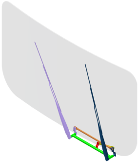

조립품 파일 열기
  1. 시작하려면 활성 프로젝트를 Tutorial_Files로 설정합니다.
  2. Dynamic Simulation 4Windshield Wiper.iam을 엽니다.
  3. 리본에서 환경 탭 시작 패널 다이나믹 시뮬레이션 을 클릭하여 다이나믹 시뮬레이션 환경으로 전환합니다. 다이나믹 시뮬레이션 명령이 리본 막대에 나타납니다.
  4. 다이나믹 시뮬레이션 튜토리얼을 볼 것인지 확인하는 메시지가 표시되면 아니오를 클릭합니다.
  5. 매커니즘이 과도하게 구속되었다는 메시지가 표시되면 확인을 클릭합니다. 중복은 이 튜토리얼을 진행하는 데 중요하지 않습니다.
