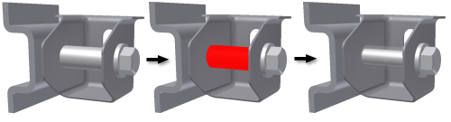

구성요소를 제외하여 조립품 단순화
해석에서 부품 또는 조립품 제외:
  1. 제외하려는 구성요소가 표시되는 수준까지 조립품 검색기 노드를 확장합니다.
  2. 구성요소를 마우스 오른쪽 버튼으로 클릭하고 시뮬레이션에서 제외를 선택합니다. 또는 그래픽 영역에서 구성요소를 마우스 오른쪽 버튼으로 클릭하고 시뮬레이션에서 제외를 클릭합니다.
시뮬레이션 환경에서 돌출된 구성요소의 화면표시가 투명하게 변경됩니다.

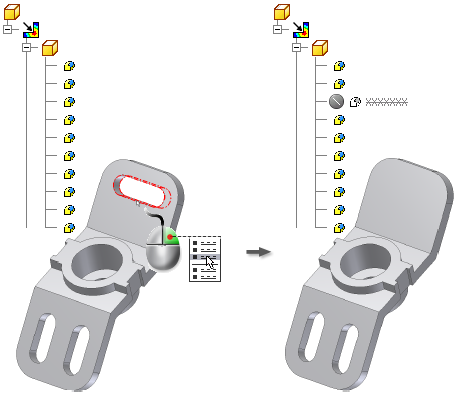

피쳐를 제외하여 부품 및 조립품 단순화
분석을 위해 피쳐를 억제하면 메쉬 처리 속도가 빨라질 수 있습니다. 그래픽 창에서 응력 해석의 부품 피쳐를 제외하려면
  1. 선택 필터를 피쳐 선택 으로 변경합니다.
  2. 그래픽 창에서 제외할 피쳐를 개별적으로 선택하거나 다중 선택을 사용하여 선택합니다.
  3. 마우스 오른쪽 버튼을 클릭하고 시뮬레이션에서 제외를 선택합니다.
피쳐가 그래픽 창에 표시되지 않습니다. 검색기에서 피쳐를 사용할 수 없고 피쳐가 제외 아이콘 과 함께 표시됩니다. 종속 피쳐도 표시되지 않으며 검색기에서 사용할 수 없습니다.
주: 제외되는 피쳐는 응력 해석에서 억제되지만 부품 또는 조립품 모델링 환경으로 돌아갈 경우 억제는 무시됩니다. 또한 모델링 환경에서 이미 억제된 피쳐는 제외할 수 없습니다.
또는 검색기에서 제외할 피쳐를 선택할 수도 있습니다.
  1. 제외하려는 피쳐가 표시되는 수준까지 부품 검색기 노드를 확장합니다.
  2. 피쳐를 마우스 오른쪽 버튼으로 클릭하고 시뮬레이션에서 제외를 선택합니다.
