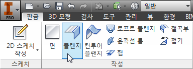

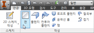

검색기나 리본을 통해 판금 플랫 패턴에 액세스할 수 있습니다. 먼저, 다음과 같이 기본 판금 형상을 몇 개 작성합니다.
