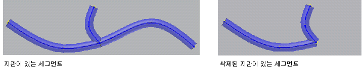

전체 세그먼트를 삭제하기 전에 삭제된 세그먼트의 점을 라우팅된 와이어에 그대로 남겨 놓을지에 대해 고려합니다. 남겨 둘 경우 세그먼트가 삭제된 후에도 세그먼트 쉐이프가 유지됩니다. 점을 유지하려면 하네스 설정 대화상자의 와이어/케이블 탭을 클릭하고 세그먼트 삭제 시 세그먼트 점 상속을 클릭합니다. 이 세그먼트에 부착된 가상 부품도 모두 삭제됩니다.
세그먼트를 삭제하려면 검색기나 그래픽 창에서 해당 세그먼트를 선택하고 마우스 오른쪽 버튼을 클릭한 다음 상황에 맞는 메뉴에서 삭제를 선택합니다. 삭제된 세그먼트가 지관인 경우 나머지 두 세그먼트가 병합되지는 않습니다.
세그먼트가 삭제되면 해당 세그먼트를 통해 라우팅된 와이어나 케이블은 해당 세그먼트에서만 언라우팅됩니다. 와이어나 케이블이 삭제된 세그먼트를 통해서만 라우팅된 경우에는 언라우팅된 상태로 돌아가고, 와이어나 케이블이 둘 이상의 세그먼트를 통해 라우팅된 경우에는 다른 세그먼트를 통해 라우팅된 상태를 유지합니다.
