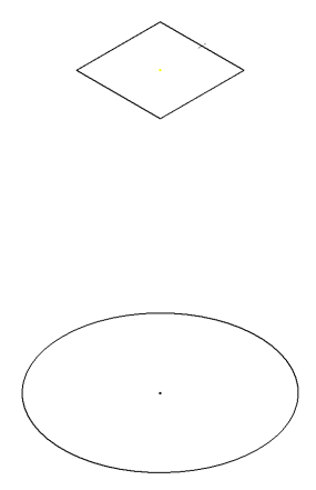

  9. 작성한 작업 평면과 XY 원점 평면을 숨깁니다(표시되는 경우). 스케치1과 스케치2 모두에서 해당 치수를 숨깁니다. 모형이 기본 홈 뷰(F6)에서 다음 이미지와 같이 표시되어야 합니다.
다음으로 로프트 플랜지를 작성합니다.
