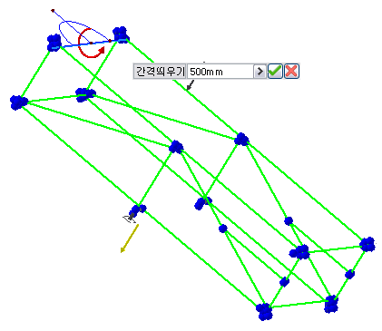

  8. 구속조건 지정 빔 또는 노드를 선택하여 원점을 지정합니다. 그림문자 또는 대화상자를 사용하여 원점 및 값(예: 평면 크기 및 각도)을 지정합니다.
  9. 유사한 대화식 접근 방식이 하중 정의에 사용됩니다. HUD는 항상 현재 선택한 그립에 해당됩니다. 지정한 매개변수의 정확한 값을 직접 입력합니다. 절대 값 또는 상대 값을 사용하여 간격띄우기를 정의합니다.
