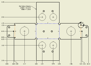

판금 부품의 플랫 패턴 도면 뷰 작성
  1. 그런 다음 뷰 배치 탭 작성 패널 기준을 클릭합니다 .
  2. 도면 뷰 대화상자에서 판금 구성요소를 파일로 선택합니다.
  3. 판금 뷰 영역에서 플랫 패턴 뷰를 선택합니다.
  4. 적절한 경우 펀치 센터 복구 옵션을 선택 또는 선택 취소합니다.
  5. 도면 뷰 대화상자에서 다른 옵션을 설정하고 도면을 클릭하여 뷰를 배치합니다.
