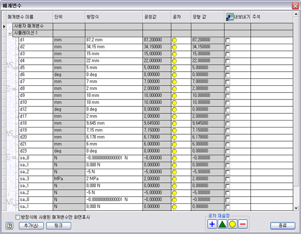

결과 매개변수 보기:
리본 막대에서
관리 탭
을 클릭합니다.
관리
탭의
매개변수
패널에서
매개변수
명령을 클릭합니다. 결과 매개변수가 다른 모형 매개변수 리스트에 추가되었습니다.
