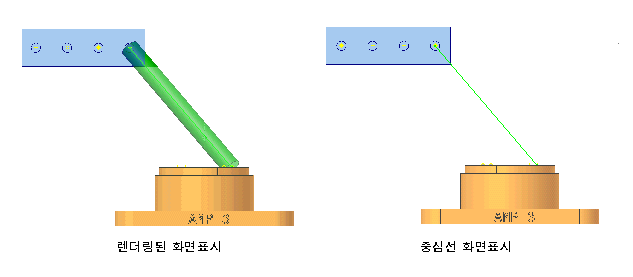

와이어 및 케이블 표시 변경
와이어 및 케이블이 렌더링된 상태 또는 중심선(기본값)으로 표시됩니다. 와이어와 케이블을 작성하고 라우팅하는 동안 성능을 최적화하려면 중심선을 사용합니다.
  1. 검색기나 그래픽 창의 와이어 리스트에서 와이어를 선택합니다.
  2. 마우스 오른쪽 버튼을 클릭하고 상황에 맞는 메뉴에서 렌더링으로 화면표시를 선택합니다.
  3. 모든 와이어의 화면표시를 변경하려면 검색기에서 와이어 폴더를 선택하고 마우스 오른쪽 버튼을 클릭한 다음 상황에 맞는 메뉴에서 모두 렌더링으로 화면표시를 선택합니다.
    선택된 하네스 조립품에 있는 모든 와이어가 렌더링된 상태로 표시됩니다.
  4. 리본에서 케이블 및 하네스 탭 가시성 패널 중심선 화면표시를 클릭하여 와이어를 기본 중심선 화면표시 모드로 되돌립니다.
