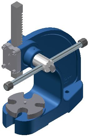

  1. 활성 프로젝트를 tutorial_files로 설정합니다.
  2. Arbor PressArbor_Press.iam을 엽니다.
  3. 다른 이름으로 저장을 클릭합니다. Arbor_Press_anim1.iam을 파일 이름으로 사용합니다. 모든 종속 항목을 저장할 필요는 없지만 저장한다 해도 문제는 없습니다.
  4. 조립품 검색기에서 PINION SHAFT:1을 확장합니다.
  5. 이름이 Angle SHAFT TURN (180.00 deg)인 구속조건을 마우스 오른쪽 버튼으로 클릭하고 억제 옆의 선택 표시를 제거하여 구속조건의 억제를 해제합니다.
