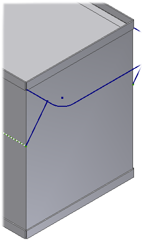

이제 아래쪽 및 위쪽 프레임 멤버를 배치할 형상을 선택합니다. 아래쪽 프레임 멤버의 경우
  1. 아래쪽 모서리 네 개를 선택합니다. 첫 번째 선택 사항이 그림(커서가 가리키는 부분)과 일치하는지 확인합니다.
  2. 이미지와 같이 방향 표시기를 설정합니다.
  3. 각도 필드에서 0.00도를 선택합니다.
    L 채널의 안쪽 면이 솔리드와 플러쉬되도록 하는 것이 설계 의도입니다. 채널은 두께가 5mm이므로 간격띄우기도 5mm여야 합니다.
  4. 수평 간격띄우기수직 간격띄우기 필드에 -5mm를 입력합니다.
  5. 적용을 클릭합니다. 새 프레임 작성 대화상자가 나타납니다.
  6. 확인을 클릭합니다.
위쪽 프레임 멤버의 경우
  1. 위쪽 모서리 네 개를 선택합니다. 그림과 같이 첫 번째 선의 왼쪽 끝을 선택합니다.
  2. 적용을 클릭합니다.
  3. 그래픽 화면표시를 음영처리 비주얼 스타일로 변경합니다.
