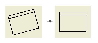

도면 뷰 회전
도면 뷰를 회전하려면 모형 모서리를 선택하고 지정된 각도로 또는 수직 위치나 수평 위치까지 모서리를 회전합니다. 종속 단면도나 보조 뷰가 있는 뷰는 회전할 수 없습니다.
  1. 회전할 뷰를 마우스 오른쪽 버튼을 클릭하고 메뉴에서 회전을 선택합니다. 뷰 회전 대화상자가 나타납니다.
  2. 모서리로 뷰를 회전하려면
    • 뷰 회전 기준 리스트에서 모서리를 선택합니다.
    • 도면 뷰에서 모서리를 선택합니다.
    • 수평을 선택하여 선택된 모서리를 수평으로 배치하거나 수직을 선택하여 선택된 모서리를 수직으로 배치합니다.
  3. 각도로 뷰를 회전하려면
    • 뷰 회전 기준 리스트에서 절대 각도 또는 상대 각도를 선택합니다.
      주: 절대 각도 옵션을 선택하면 시트의 좌표계와 관련하여 지정된 각도로 뷰가 회전합니다. 상대 각도는 현재 뷰 방향에 따라 지정된 각도로 뷰를 회전합니다.
    • 선택된 뷰를 회전시킬 각도를 입력합니다.
    • 뷰를 회전할 방향을 선택합니다.
  4. 종속 뷰의 회전 여부를 지정합니다.
    • 선택한 뷰만 회전하려면 뷰 회전을 선택합니다. 하위 뷰가 원래 방향을 유지합니다.
    • 모든 종속 뷰에 회전을 적용하려면 카메라 회전을 선택합니다.
  5. 확인을 선택하여 대화상자를 닫습니다. 적합한 경우 종속 뷰 회전에 대해 알리는 메시지 상자에서 확인을 클릭합니다.
