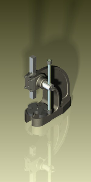

이미지 범위
이미지는 그래픽 창에서 직사각형으로 정의된 공간에 렌더링됩니다. 이 예제에서는 그래픽 창의 맨 아래 모서리에서 반사가 잘립니다. 필요한 경우 다른 해상도로 시도하고 모형 뷰를 조정하여 반사 및 그림자 효과를 위한 공간을 확보합니다.
예를 들면, 다음과 같습니다.
  1. 이미지 렌더링 대화상자에서 일반 탭을 선택합니다.
  2. 필드에 300을 입력하고 높이 필드에 600을 입력합니다.
  3. 종횡비 고정이 선택되어 있지 않은지 확인합니다.
  4. 결과를 봅니다.
