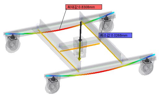

하중 극단의 위치를 신속하게 보여주는 최소값 및 최대값입니다.
화면표시 패널에서 최대값을 클릭합니다. 그래픽 창에서 최대값의 위치를 가리키는 지시선 점이 포함된 레이블입니다.
화면표시 패널에서 최소값을 클릭합니다. 그래픽 창에서 최소값의 위치를 가리키는 지시선 점이 포함된 레이블입니다.
주: 레이블을 다른 위치로 끌어 올 수 있습니다.
다음 이미지에는 변위 결과 플롯의 최대값 및 최소값이 표시됩니다.
값을 숨기려면 화면표시 패널에서 최대값최소값 옵션의 선택을 취소합니다.
