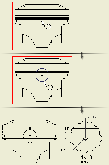

울타리 쉐이프 |
상세 뷰의 원형 또는 직사각형 울타리 쉐이프를 지정합니다. 울타리 쉐이프는 상위 뷰와 상세 뷰에 동일하게 적용됩니다. |
절단부 쉐이프 |
절단선의 유형을 지그재그(울타리 쉐이프의 기본 유형) 또는 부드럽게로 지정합니다. |
전체 상세 경계 표시 |
결과 상세 뷰 주위에 전체 경계(원형 또는 직사각형)를 표시합니다. |
연결선 표시 |
상세 뷰에서 울타리와 전체 경계 사이의 연결선을 표시합니다. |
