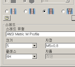

  3. 구멍 유형을 탭으로 설정합니다. 스레드 유형을 ANSI 미터법 M 프로파일로 변경합니다. 크기를 5로 설정하고 지정을 M5 x 0.8로 설정합니다.
  4. 확인을 클릭하여 명령을 마치고 탭 구멍을 작성합니다.

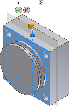

  5. 리본에서 3D 모형 탭 작업 피쳐 패널 축을 클릭합니다 명령에 있는 아래쪽 화살표를 클릭하여 작업축 옵션을 표시합니다. 그런 다음 축 드롭다운 메뉴에서 원형 또는 타원형 모서리의 중심 통과를 선택합니다. 축의 미리보기 그림을 확인할 때 탭 구멍 위로 마우스를 이동하고 클릭하여 작업축을 배치합니다.
  6. 리본에서 3D 모형 탭 작업 피쳐 패널 평면을 클릭합니다 명령에 있는 아래쪽 화살표를 클릭하여 작업 평면 옵션을 표시합니다. 평면 드롭다운 메뉴에서 모서리를 중심으로 평면에 대한 각도를 선택합니다. 그림과 같이 부품의 앞면과 작업축을 선택합니다. 값 입력 상자에서 각도를 0으로 변경한 다음 초록색 선택 표시를 클릭하여 작업 평면을 작성합니다.

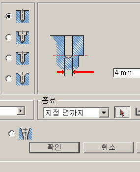

  11. 구멍 지름을 4mm로 설정합니다. 종료 드롭다운에서 지정 면까지를 선택한 다음 종료 위치로 탭 구멍을 통과하는 작업 평면을 클릭합니다.
  12. 확인을 클릭하여 명령을 마치고 구멍을 작성합니다. 탭 구멍을 찾는 스케치를 편집하는 경우 평면에서 종료되는 작업 평면 및 4mm 구멍이 다시 배치됩니다.
