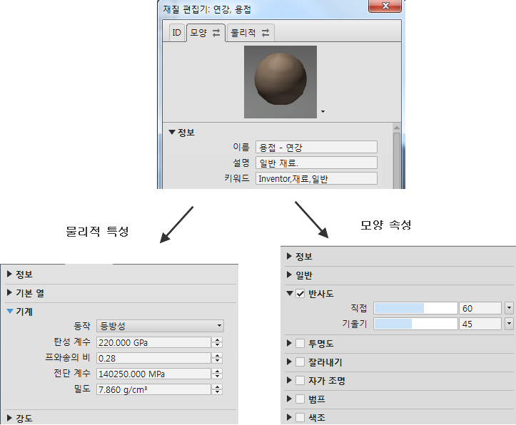

재질 특성

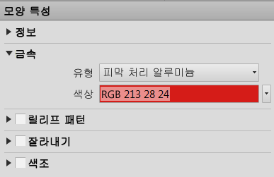

다음 그림은 재질 편집기에 표시된 Bronze, Soft Tin 재질의 일부 물리적 특성 및 모양 특성을 보여줍니다. 물리적 특성은 재질의 자산 하나로 그룹화되고 모양 특성은 다른 자산으로 그룹화됩니다. 재질을 편집할 때, 각 자산을 독립적으로 변경할 수 있습니다. 예를 들어, 청동 재질을 빨간색으로 변경할 수 있습니다. Aluminum, Anodized Red 모양 자산을 다른 모양 특성을 지닌 자산으로 대체합니다.
Bronze, Soft Tin 재질의 물리적 자산을 알루미늄 또는 동과 같은 다른 금속을 나타내는 물리적 자산으로 대체할 수 있습니다. 그러나 밀도 및 다른 특성이 변하면 재질의 동작이 달라집니다.

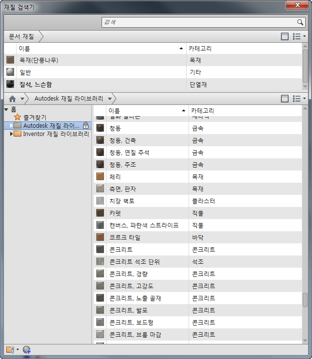

재질 검색기
재질 검색기는 재질을 찾고 관리하는 데 사용됩니다. 일반적인 작업은 다음과 같습니다.

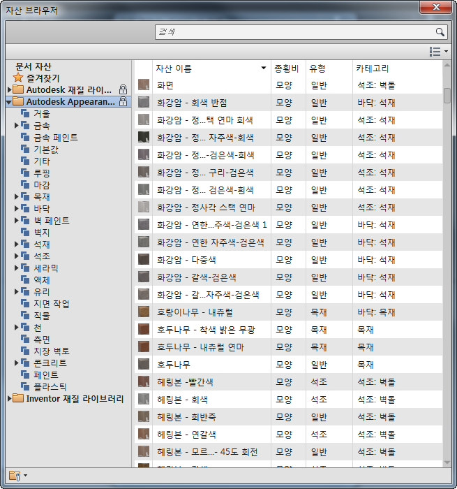

자산 브라우저에 액세스하려면 다음을 수행합니다.
자산 브라우저
사용 가능한 자산을 관리하고 검토하려면 자산 브라우저를 사용합니다. 이 브라우저는 재질에 추가하거나 재질의 기존 자산을 대체할 자산을 찾는데 유용합니다.
