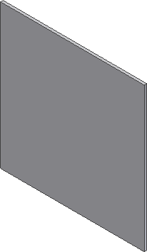

  1. 키보드에서 E를 누르거나 마우스 오른쪽 버튼을 클릭하고 표식 메뉴에서 돌출을 선택하여 돌출 명령을 호출합니다.
  2. 4.25" x 4.25" 사각형 내부를 클릭하여 프로파일 선택을 충족합니다. 이 영역만이 돌출될 스케치 부분입니다.
  3. 값 0.075가 값 입력 상자에 나타날 때까지 금색 거리 조작기를 끌어 옮깁니다. 또는 상자에 직접 0.075를 입력할 수도 있습니다.
  4. 초록색 확인 버튼을 클릭하여 돌출을 작성하고 명령을 종료합니다.
