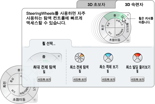

휠이라고도 하는 SteeringWheels는 커서를 따라 움직이는 추적 메뉴입니다. 여러 일반 탐색 도구를 단일 인터페이스로 결합합니다.
SteeringWheels로 상호 작용하는 기본 방법은 영역 누르기 및 끌기입니다.
처음으로 SteeringWheels를 표시하는 경우 3D 뷰가 현재 뷰이면 휠에 대한 처음 사용 풍선 도움말이 표시됩니다. 첫 번째 접촉 품번기호는 휠에 대한 소개입니다.
스타일을 전환하거나 불투명도를 조정하여 휠 모양을 제어할 수 있습니다. 2D 탐색 휠을 제외하고 모든 휠에는 큰 스타일과 작은 스타일이 있습니다.
휠의 크기는 영역이 얼마나 큰지 또는 작은지와 휠에 레이블이 표시되는지 여부를 제어합니다. 불투명도 수준은 휠 뒤의 모형에 있는 객체의 가시성을 제어합니다.
휠의 각 버튼 위로 커서를 이동하면 휠 아래에 툴팁이 표시됩니다. 툴팁은 영역 또는 버튼을 클릭할 경우 어떤 작업이 발생할지를 알려줍니다.
툴팁과 마찬가지로 휠에서 탐색 도구 중 하나를 활성화하면 도구 메시지와 커서 텍스트가 표시됩니다. 도구 메시지는 도구 사용에 대한 지침을 제공합니다. 도구 커서 텍스트에는 커서 근처에 있는 활성 탐색 도구의 이름이 표시됩니다. 도구 메시지와 커서 텍스트를 표시하지 않도록 설정하면 최소 휠 또는 큰 전체 탐색 휠을 사용할 때 표시되는 메시지에만 영향을 줍니다.
