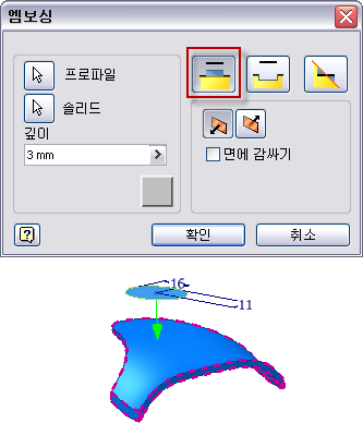

  3. 엠보싱 명령을 시작합니다.
  4. 깊이를 3mm로 설정합니다.
  5. 면으로부터 엠보싱 옵션을 선택합니다.
  6. 확인을 클릭하여 엠보싱 피쳐를 작성합니다.

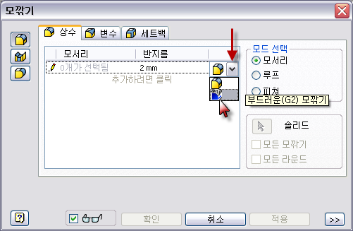

  7. 모깎기 명령을 시작합니다.
  8. 모깎기 대화상자에서 반지름 값으로 2mm를 입력합니다.
  9. 드롭다운을 선택하고 모깎기 유형을 부드럽게(G2)로 설정합니다.
    연필 아이콘을 클릭하여 선택 모드로 변경합니다.

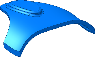

  10. 엠보싱 피쳐의 위쪽 모서리와 아래쪽 모서리를 선택하고 확인을 클릭하여 모깎기를 작성합니다.
  11. 파일을 저장합니다.
