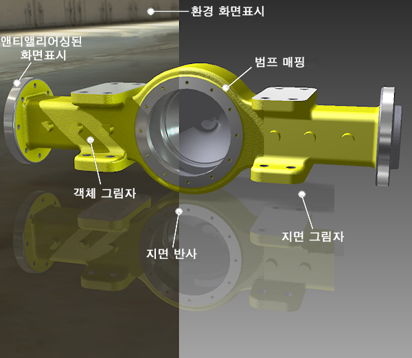

Inventor에서는 쉽고 간단하게 시각 효과를 사용하여 뷰포트에서 모형을 사실적인 모양으로 나타낼 수 있습니다. 사용 가능한 효과는 그래픽 하드웨어의 기능, 운영 체제 및 응용프로그램 옵션
하드웨어 탭의 Inventor 그래픽 하드웨어 설정에 따라 다릅니다.
다음 그림은 다양한 Autodesk 피쳐 레벨에서 사용할 수 있는 시각적 효과를 보여 주며 아래 표는 각 레벨에 대한 최소 시스템 요구 사항을 보여 줍니다.

다음 표에서는 각 Autodesk 피쳐 레벨에서 지원되는 시각적 효과를 보여 줍니다.
| 시각적 효과 | 고급 4_1 | 전체 3_1 | 중간 3_0 | 기본 2_0 | 기존 |
| 앤티앨리어싱 화면표시(손상 방지) | X | ||||
| 앰비언트 그림자 | X | X | |||
| 객체 그림자 | X | X | X | ||
| 사실적 비주얼 스타일 | X | X | X | ||
| 범프 매핑 | X | X | X | ||
| 수채화 비주얼 스타일 | X | X | X | ||
| 환경 화면표시 | X | X | X | X | |
| 환경 반사 | X | X | X | X | |
| 지면 반사 | X | X | X | X | |
| 지면 그림자 | X | X | X | ||
| 그림 비주얼 스타일 | X | X | X | X | |
| 단색 비주얼 스타일 | X | X | X | X |
