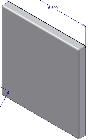

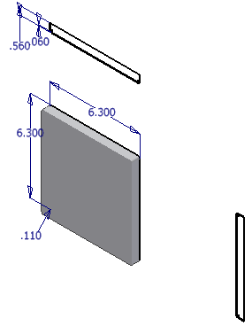

다음으로 덮개 외부에 라운드 모서리를 작성합니다. 기준 돌출을 작성할 때와 똑같이 기존 치수를 참조하여 라운드 반지름을 결정합니다.
  1. 모형 검색기에서 돌출1 옆의 확장/축소 기호를 클릭합니다.
  2. 스케치1을 마우스 오른쪽 버튼으로 클릭하여 현재 선택 항목에 적용되는 명령 메뉴를 표시한 다음 가시성을 선택합니다.
  3. 탐색 도구막대에서 줌 전체를 선택합니다. 줌 전체는 뷰 탭의 탐색 패널에도 있습니다. 그래픽 창에 가져온 스케치가 표시되고 참조할 준비가 되었습니다.

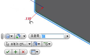

  4. 리본에서 3D 모형 탭 수정 패널 모깎기를 클릭합니다 를 클릭합니다. 마우스 오른쪽 버튼을 클릭하고 표식 메뉴에서 모깎기를 선택할 수도 있습니다.
  5. 덮개 정면에서 모서리 루프를 선택합니다. 이 모서리는 스케치가 있는 면의 반대편에 있습니다.
    그래픽 창에 라운드 미리보기가 표시됩니다.
  6. 캔버스 내 화면표시 또는 모깎기 대화상자의 값 입력 상자에서 기본 반지름 값을 강조 표시합니다. 스케치 형상의 정면도 왼쪽 아래에 있는 .110 치수 값을 선택합니다.
  7. 초록색 확인 버튼을 클릭하여 라운드를 작성하고 명령을 종료합니다.
