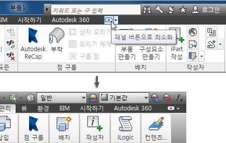

리본은 된 모형에 사용 가능한 더 많은 그래픽 공간을 제공하도록 설계되었습니다.

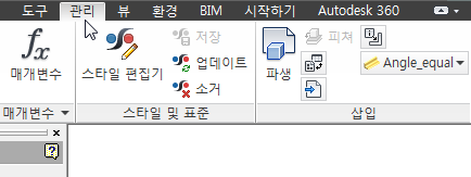

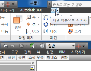

  1. 최소화 버튼을 한 번 클릭합니다. 패널이 패널 버튼으로 축소됩니다.

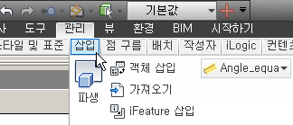

  2. 커서를 패널 위에 잠시 두면 해당 패널에 있는 명령이 표시됩니다.

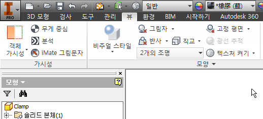

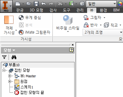

  3. 최소화 버튼을 다시 클릭하면 탭 및 패널 제목으로 축소됩니다.
  4. 최소화 버튼을 다시 클릭하면 탭으로 축소됩니다.

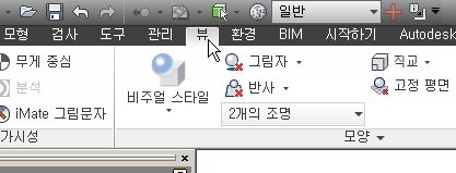

  5. 탭 제목을 클릭하면 탭이 표시됩니다.
  6. 최소화 버튼을 다시 클릭하면 전체 리본으로 복원됩니다.

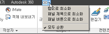

리본 상태를 순환하는 또 다른 방법으로 드롭다운 메뉴에서 상태를 선택할 수 있습니다.
