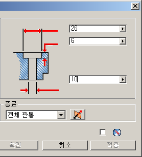

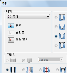

  1. 구멍 명령을 시작합니다.
  2. 구멍 대화상자에서 배치를 동심으로, 구멍 유형을 카운터보어로 설정합니다.
    • 카운터보어 지름을 26mm로 설정합니다.
    • 카운터보어 깊이를 6mm로 설정합니다.
    • 드릴 지름을 10mm로 설정합니다.
    • 종료를 전체 관통으로 설정합니다.
  3. 대화상자에서 평면 선택 화살표를 클릭한 다음 회전 쉐이프의 앞면을 선택합니다. 구멍의 미리보기가 표시되며, 선택 화살표가 동심 참조로 이동합니다.
  4. 그래픽 창의 모형에서 회전된 쉐이프의 모서리를 선택하여 동심 모서리를 정의합니다.
  5. 확인을 선택하여 구멍을 작성합니다.

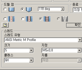

  6. 구멍 명령을 시작합니다. 배치를 스케치로부터로 설정하고 6mm 선의 끝을 선택하여 구멍을 찾습니다.
  7. 구멍 대화상자에서 다음을 수행합니다.
    • 구멍 유형을 드릴로 설정합니다.
    • 종료를 지정 면까지로 설정합니다.
    • 구멍을 탭으로 설정합니다.
    • 스레드 유형을 ANSI 미터법 M 프로파일로 설정합니다.
    • 크기를 5로 설정합니다.
    • 지정을 M5 x 0.8로 설정합니다.
  8. 모형의 카운트보어된 구멍 내부를 선택하여 지정 면까지 종료를 정의한 다음 확인을 클릭하여 구멍을 작성합니다.
