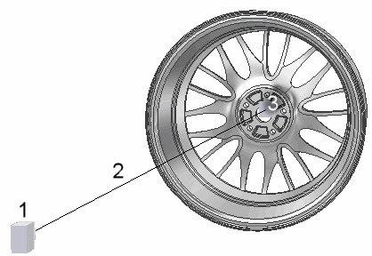

  3. 그래픽 창에도 카메라가 나타납니다. 기본적으로 시선 벡터는 화면에 수직입니다. 모형을 회전하고 줌 축소하여 카메라 기호와 벡터를 봅니다.
    카메라는 카메라, 시선 벡터 및 대상과 같은 세 가지 부품으로 구성되어 있습니다.
