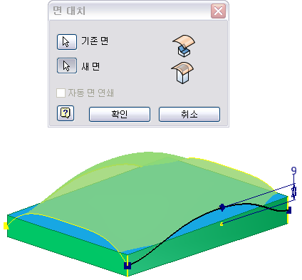

  1. 3D 모형 탭의 곡면 패널에서 드롭다운 화살표를 선택하여 확장된 패널에서 사용 가능한 모든 명령을 표시합니다.
  2. 면 대체를 선택합니다.
  3. 맨 위 평면형 면을 선택하여 기존 면 선택사항을 충족시킵니다. 선택사항을 새 면으로 변경하고 로프트 곡면을 선택하여 새 면 선택사항을 충족시킵니다.
  4. 확인을 클릭하여 평면형 면을 로프트 곡면으로 교체합니다.
  5. 검색기에서 로프트 곡면을 선택하고 상황에 맞는 메뉴에서 가시성을 끕니다.

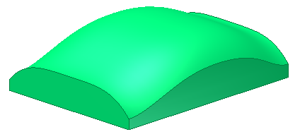

    이제 부품 상단이 곡면 쉐이프를 따릅니다.
