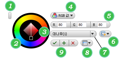

미니 도구막대를 사용하여 모양 수정
모양 미니 도구막대에서는 모양 특성에 액세스할 수 있으므로 색상 모드, 색상 값, 텍스처 및 텍스처 매핑을 변경할 수 있습니다.
부품 모양 수정
주: 선택이 면으로 설정됩니다. 부품 본체를 선택하려면 모서리 근처로 커서를 이동합니다.
  1. QAT에서 조정 을 클릭합니다. 또는 도구 탭 재질 및 모양 패널에서 조정 을 클릭합니다.
  2. 수정하려는 텍스처된 모양이 있는 곡면을 선택합니다. 선택한 곡면 근처에 모양 미니 도구막대가 표시됩니다.
    미니 도구막대는 모양과 관련된 몇 가지 컨트롤로 구성됩니다.
    1. 재배치 그립
    2. 색상 휠
    3. 색상 선택을 위한 암시적 커서
    4. RGB 또는 HSB(색조, 채도, 광도) 색상 모드
    5. RGB 또는 HSB 선택에 기반한 색상 값
    6. 매핑 옵션, 옵션은 선택을 기반으로 합니다.
    7. 모양 선택
    8. 미니 도구막대 옵션
    9. 확인, 적용, 취소
  3. 필요에 따라 모양을 수정할 옵션을 사용합니다.
  4. 확인을 클릭합니다.
